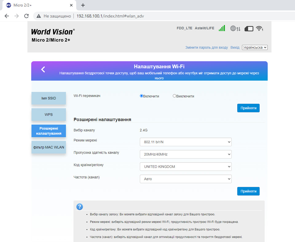

c)  Перейдіть в розділ налаштування Wi-Fi
 Налаштування WPS. Полегшує підключення пристроїв до Wi-Fi мережі маршрутизатора. За допомогою WPS можна підключити пристрій до Wi-Fi без введення пароля.
d)  Розширенні налаштування. Тут користувач може вибрати канал зв’язку, режим мережі Wi-Fi, код країни/регіону та пропускну здатність частоти каналу Wi-Fi.
e)  Фільтр MAC WLAN. Тут користувач може встановити режим фільтрації MAC-адрес у бездротовій мережі.
  • Білий список: дозволити клієнту підключитися до пристрою за допомогою WLAN, якщо MAC-адреса клієнта існує у списку MAC-адрес.
  • Чорний список: заборонити підключення клієнта до пристрою за допомогою WLAN, якщо MAC-адреса клієнта існує у списку MAC-адрес.

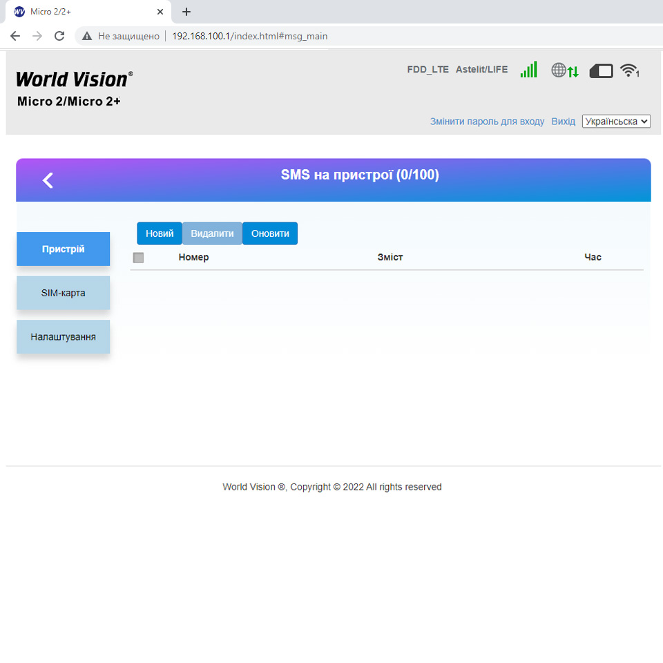

a)  В розділ «SMS на пристрої» потрапляють повідомлeння по закінченню вмістимості пам’яті на SIM-карті.
b)  В категорії SMS приходять повідовлення про сплату тарифних планів мобільного оператора, або повідомлення іншого типу.
c)  «Налаштування SMS».
У даному розділі користувач може вибрати допустимий період часу по закінченні якого, вхідні повідомлення будуть SMS будуть перенесені на пристрій.
