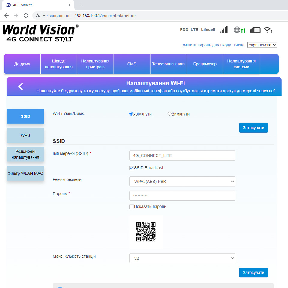

2.1. Встановлення власного ім'я (SSID) і паролю мережі Wi-Fi
Натисніть Авторизуватись, щоб увійти на сторінку конфігурації пристрою. Ім’я користувача та пароль для входу надруковані на наклейці позаду пристрою. Вхідні дані замовчуванням Логін : admin та Пароль : admin.

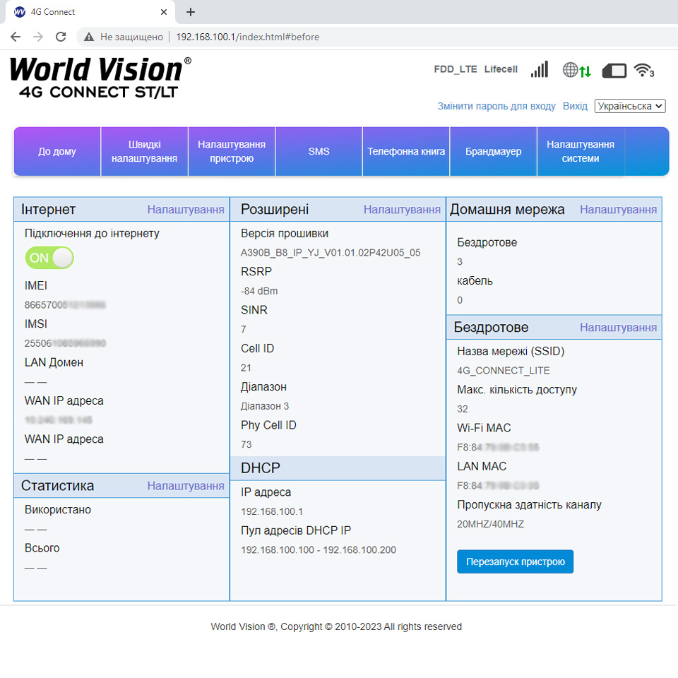

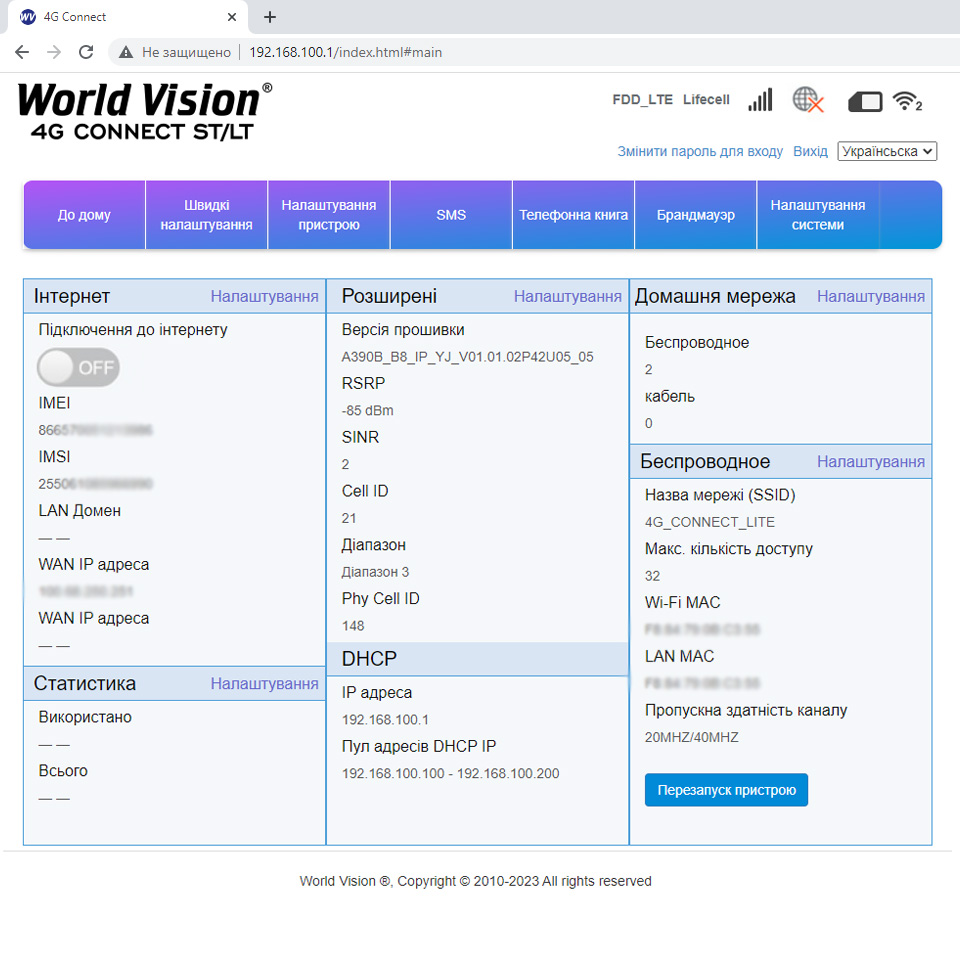

Після авторизації з’являеться головна сторінка налаштування маршрутизатора.
Перейдіть в розділ «Бездротове налаштування»
a)  Конфігурація SSID. Тут користувач може легко налаштувати та зберегти власне ім’я або пароль мережі Wi-Fi (SSID).

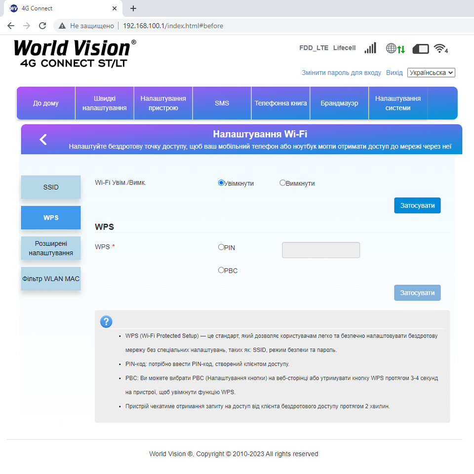

b)  Перейдіть в розділ налаштування Wi-Fi
 Налаштування WPS. Полегшує підключення пристроїв до Wi-Fi мережі маршрутизатора. За допомогою WPS можна підключити пристрій до Wi-Fi без введення пароля.

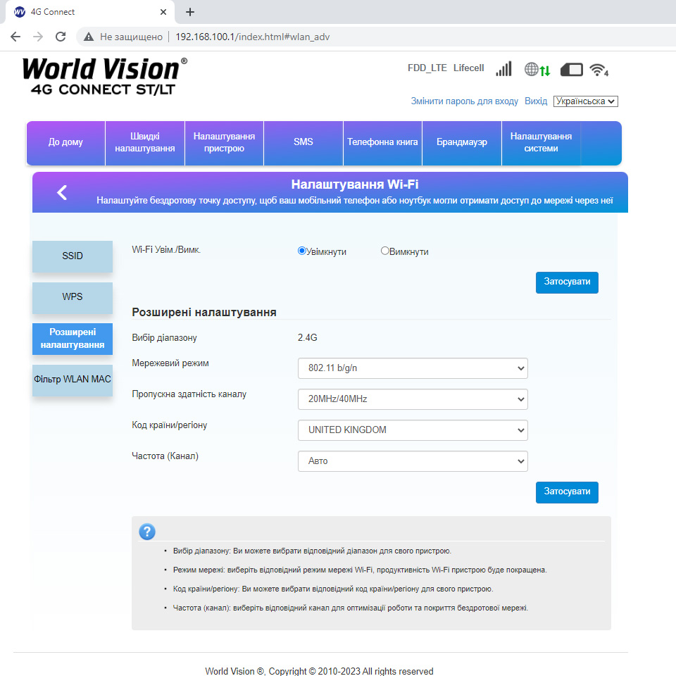

c)   Розширенні налаштування. Тут користувач може вибрати канал зв’язку, режим мережі Wi-Fi, код країни/регіону та пропускну здатність частоти каналу Wi-Fi.

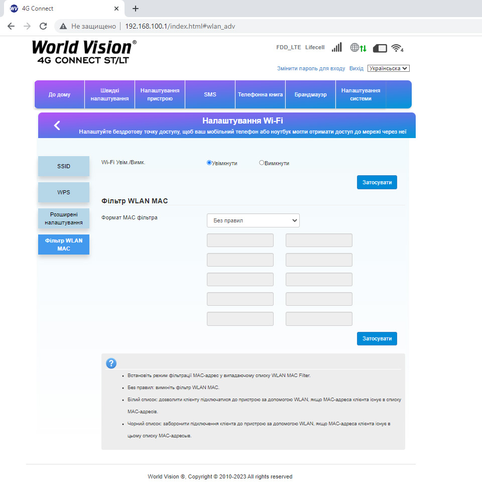

d)  Фільтр MAC WLAN. Тут користувач може встановити режим фільтрації MAC-адрес у бездротовій мережі.
  • Білий список: дозволити клієнту підключитися до пристрою за допомогою WLAN, якщо MAC-адреса клієнта існує у списку MAC-адрес.
  • Чорний список: заборонити підключення клієнта до пристрою за допомогою WLAN, якщо MAC-адреса клієнта існує у списку MAC-адрес.

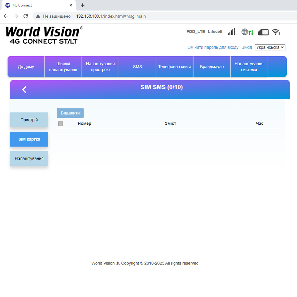

2.2. Керування SIM картою

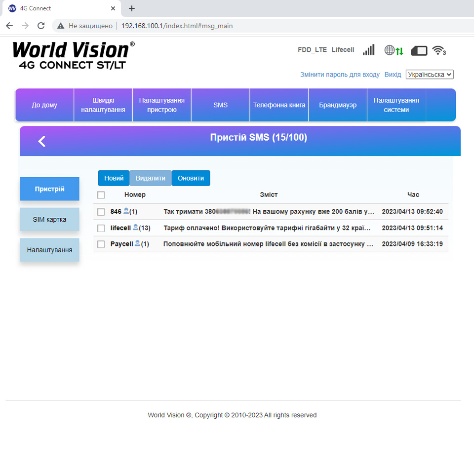

a)  В розділ «SMS на пристрої» потрапляють повідомлeння по закінченню вмістимості пам’яті на SIM-карті.
b)  В категорії SMS приходять повідовлення про сплату тарифних планів мобільного оператора, або повідомлення іншого типу.

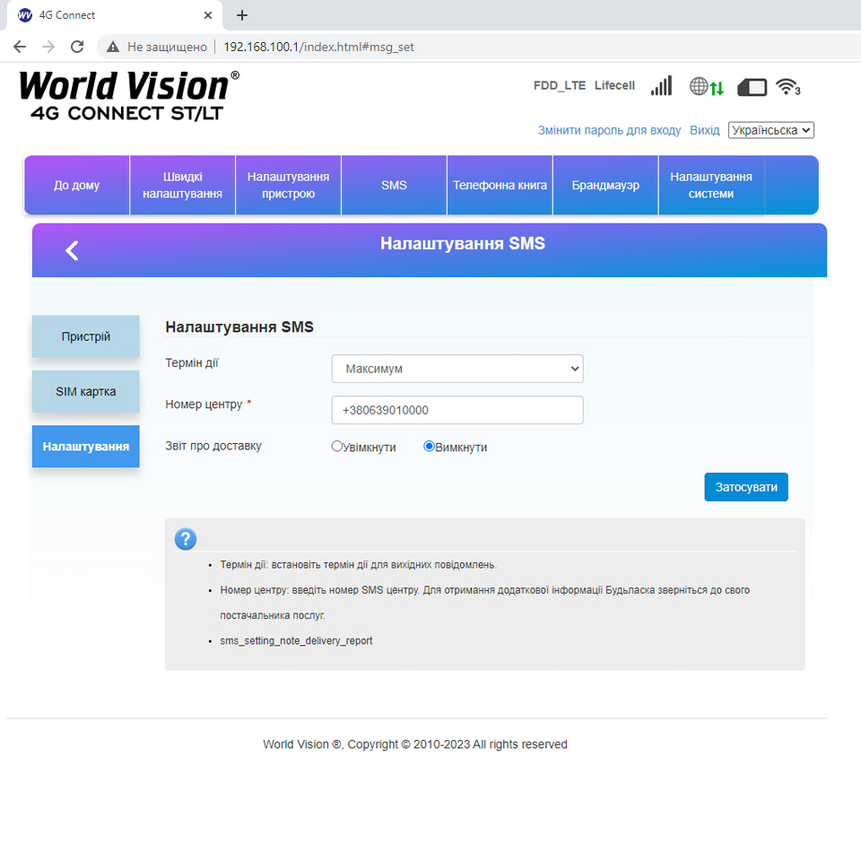

c)  «Налаштування SMS».
У даному розділі користувач може вибрати допустимий період часу по закінченні якого, вхідні повідомлення будуть SMS будуть перенесені на пристрій.

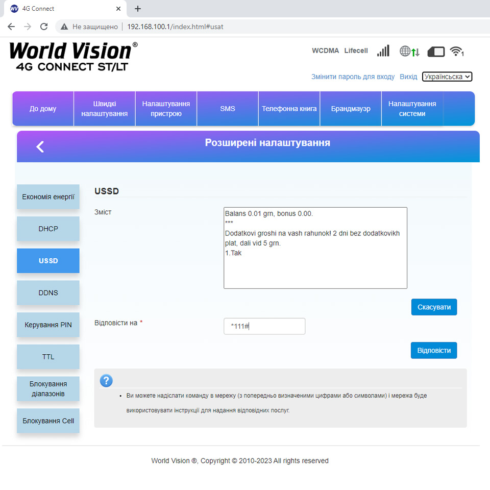

d)    Управління USSD. Тут ви можете надіслати в мережу (з попередньо визначеними цифрами або символами) і мережа буде використовувати інструкції для надання відповідних послуг.
Перейшовши в «Розширені налаштування» до розділу «USSD» користувач може надсилати запити в мережу згідно до запропонованих команд мобільного оператора.
Наприклад для того, щоб переглянути баланс на SIM карті мобільного оператора Lifecell, достатньо вписати в поле *111# та натиснути «Відповісти».

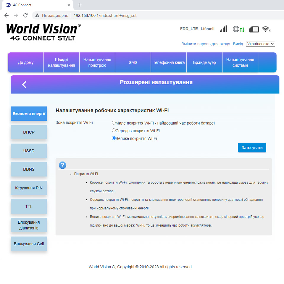

a)  B розділі «Розширені налаштування»
 Економія енергії Користовачу пропонуєтся збільшити або зменшити діапазон покриття Wi-Fi.

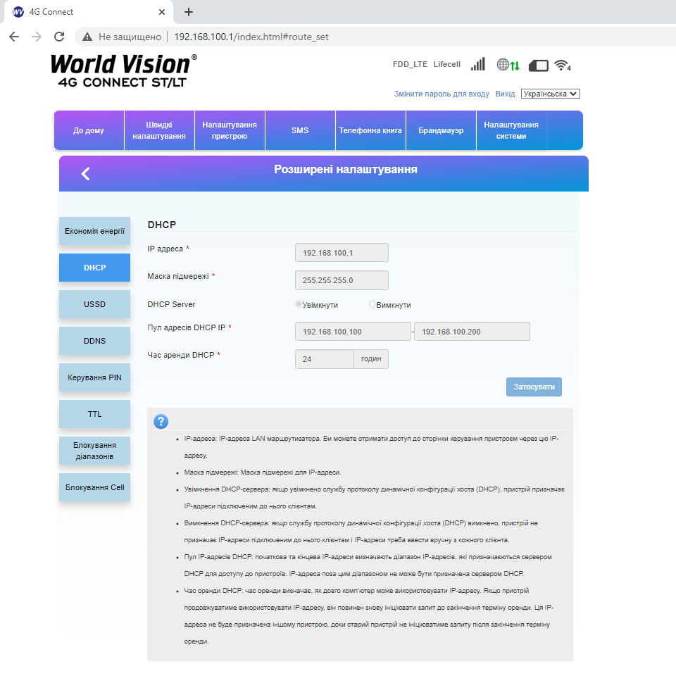

b)   Розділ «DHCP».
  • IP-адреса: IP-адреса LAN маршрутизатора. Ви можете отримати доступ до сторінки керування пристроєм через цю IP-адресу.
  • Маска підмережі: Маска підмережі для IP-адреси.
  • Увімкнення DHCP-сервера: якщо увімкнено службу протоколу динамічної конфігурації хоста (DHCP), пристрій призначає IP-адреси підключеним до нього клієнтам.
  • Вимкнення DHCP-сервера: якщо службу протоколу динамічної конфігурації хоста (DHCP) вимкнено, пристрій не призначає IP-адреси підключеним до нього клієнтам і IP-адреси треба ввести вручну з кожного клієнта.
  • Пул IP-адресів DHCP: початкова та кінцева IP-адреси визначають діапазон IP-адресів, які призначаєються сервером DHCP для доступу до пристроїв. IP-адреса поза цим діапазоном не може бути призначена сервером DHCP.
  • Час оренди DHCP: час оренди визначає, як довго комп’ютер може використовувати IP-адресу. Якщо пристрій продовжуватиме використовувати IP-адресу, він повинен знову ініціювати запит до закінчення терміну оренди. Ця IP-адреса не буде призначена іншому пристрою, доки старий пристрій не ініціюватиме запиту після закінчення терміну оренди.

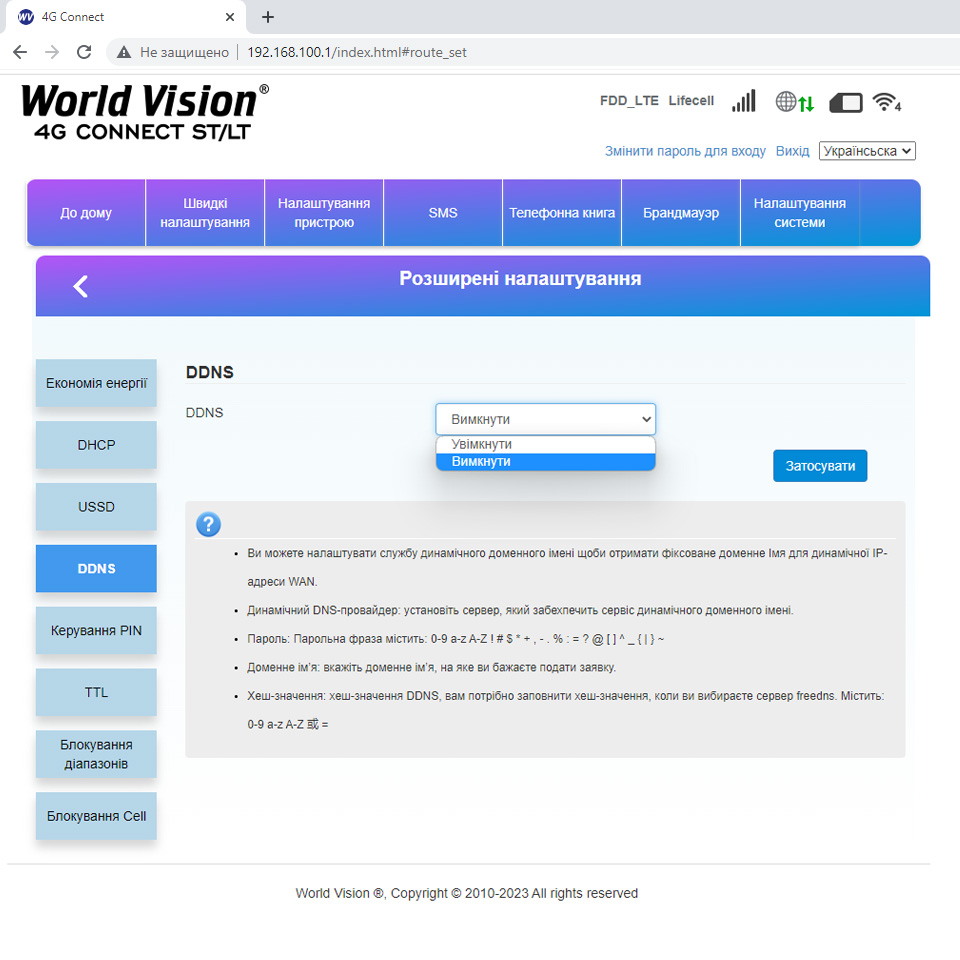

c)  Розділ DDNS.
 Ви можете налаштувати службу динамічного доменного імені щоби отримати фіксоване доменне Імя для динамічної IP-адреси WAN.

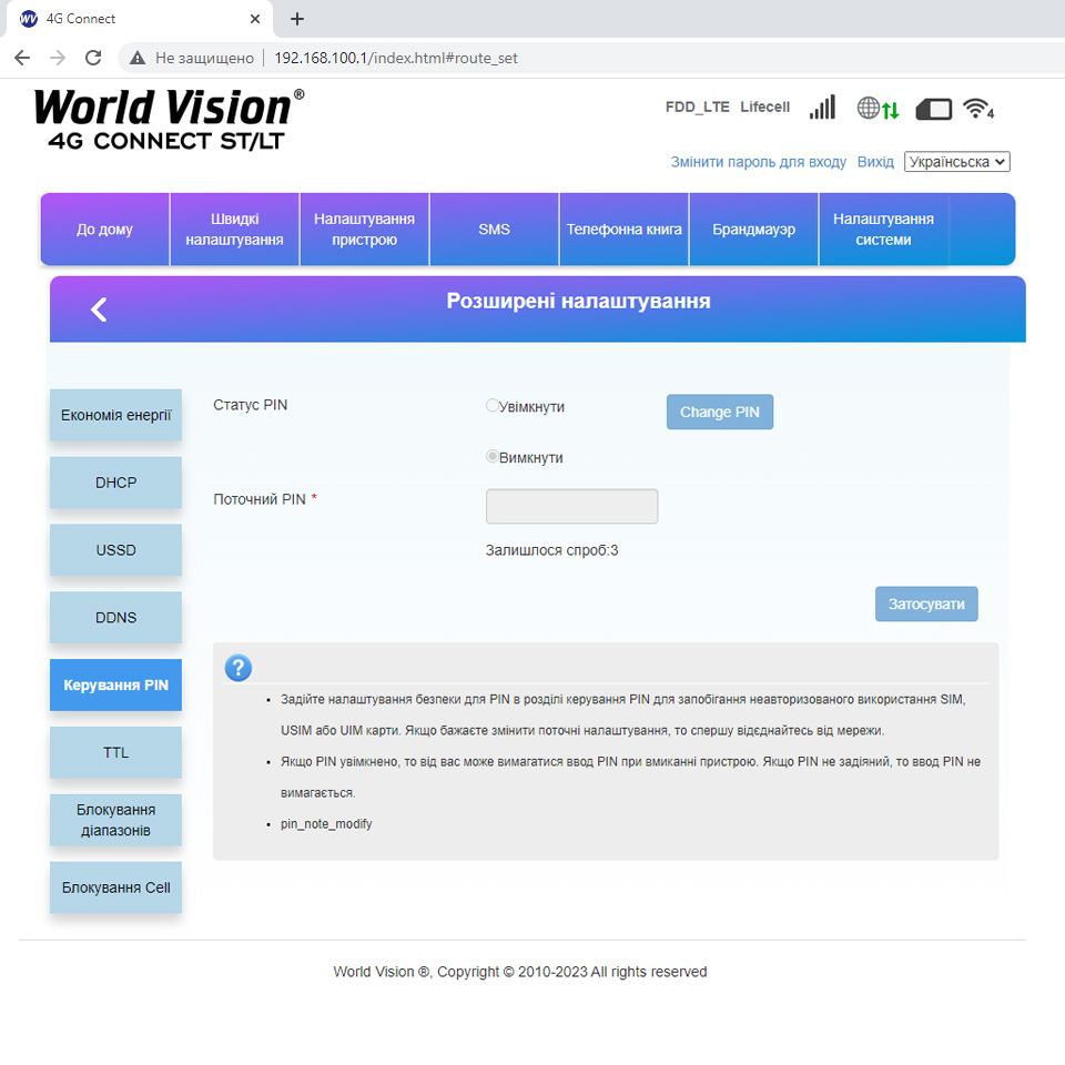

d)  Управління PIN. Тут користувач може видалити чи додати PIN-код для SIM-карти.

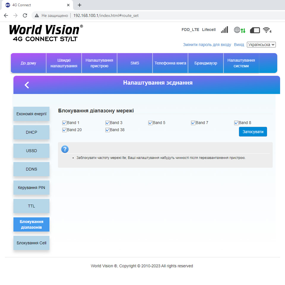

e)   Блокування діапазонів.
Заблокувати частоту мережі LTE
Ваші налаштування набудуть чинності після перезавантаження пристрою.

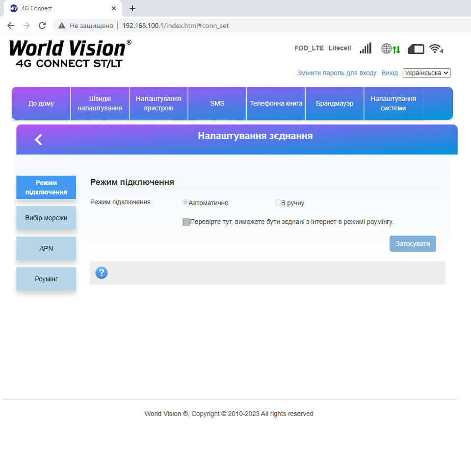

a)  «Налаштування підключення марежі» . Є 2 типи підключення :
  •  Автоматично: пристрій автоматично підключається до мережі під час увімкнення живлення.
  •  Ручний: пристрій підключиться до мережі вручну.

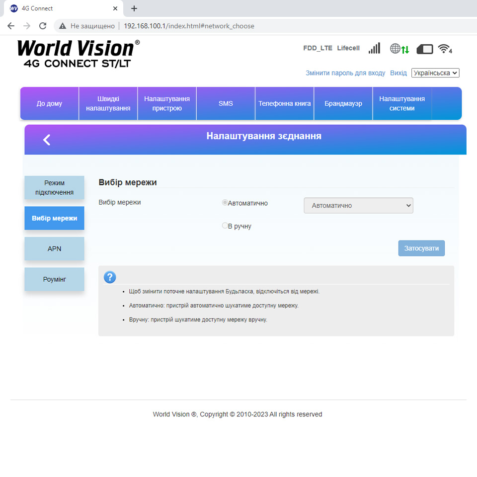

b)   В розділі «Вибір мережі» є 2 налаштування на вибір :
  • Автоматичний режим: пристрій автоматично шукатиме доступні мережі.
  • Ручний режим: пристрій шукатиме доступні мережі вручну.

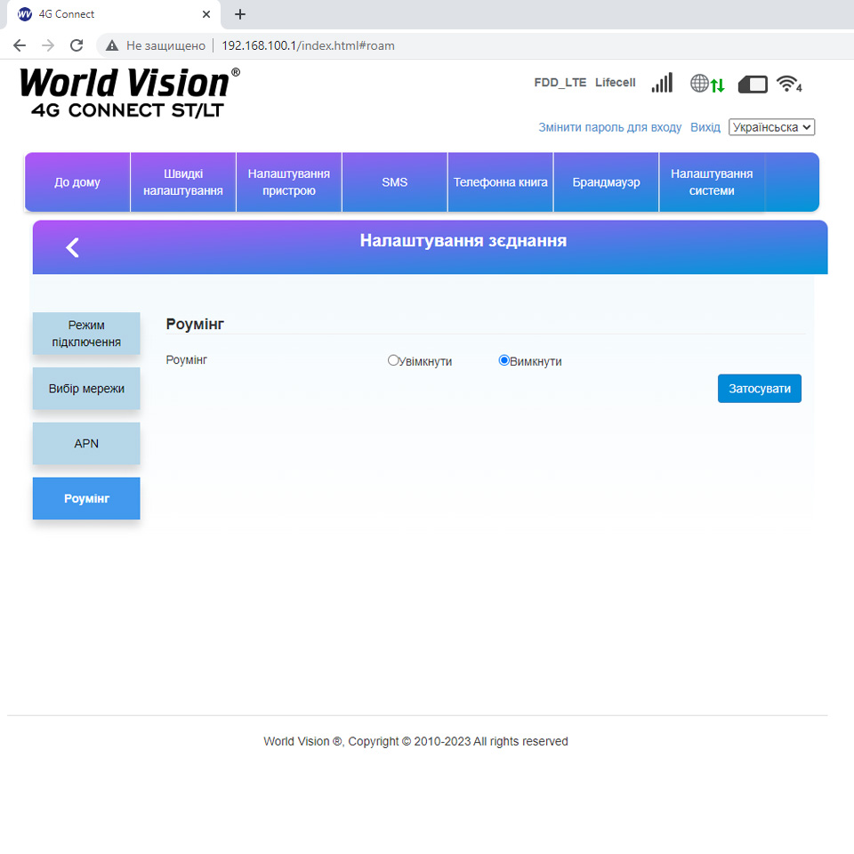

d)   В цьому розділі можна налаштувати підключення Роумінг мережі.
Роумінг працює через автоматичне перемикання між базовими прийомопередавальними станціями. Процедура надання послуг зв’язку (мобільний зв’язок, Wi-Fi) абоненту поза зоною покриття «домашньої» мережі (або базової станції) шляхом використання ресурсів базової станції іншого оператора мобільного зв’язку.
